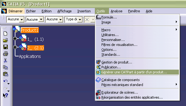

Je ne sais pas sur la R17 (possédant moi la R18...), mais tu peux essayer d'aller dans l'onglet "Outils", et choisir l'option "Générer une CATPart à partir d'un Produit...".
Là, cela va t'ouvrir une boite de dialogue où tu pourras mettre un nom à ta nouvelle part, une case à cocher (je t'invite à tester en cochant ou en laissant décoché), et c'est fini !

Oui c'est possible. Il faut pour ça utiliser la fonction Générer une CATPart à partir d'un produit dans le menu Outils Wink
CONVERTIR UN FICHIER PRODUCT EN PART AVEC CATIA V5R17 Sans_t10
