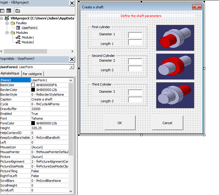

Re: [VBA userform] Erreur d'exécution 424 : Objet requis
Message par chychal le Dim 29 Jan 2017 - 11:05
Bonsoir Marc & merci pour ta réponse,
Je te poste ma UserForm :
Pour ce qui est de la fonction CATMain, je devrais la déclarer en premier?
Encore merci et bonne soirée
Message par lumpazepfel le Lun 30 Jan 2017 - 20:12
Salut Julien,
Oui en général il faut un module avec une fonction CATmain qui au minimum affiche la UserForm.
Voici un lien vers un tuto qui correspond à ce que tu veux faire :
https://drive.google.com/drive/folders/0BxqqyROc191GZjhpT1l4TkpqcWc.
Si tu as besoins d'aide poste bien l'ensemble de tes codes (modules et userform)
Message par Guss_ le Ven 3 Fév 2017 - 2:38
Il y a quelques erreurs dans dans ton code, comme l'a dit Marc, il manque déjà des End, End Sub ...
Je pense qu'il faut que tu revois en un 1er temps la structure de ton code
Sub()
[code]
End Sub
Pour ce qui est du CATmain, c'est n'est pas obligatoire, c'est seulement si tu veux par la suite exploiter ta macro via un bouton que tu rajouterais dans la barre d'outil.
Tu peux tout a fait développer ton interface et la faire fonctionner via l'éditeur, et à la fin tu créé une nouvelle macro qui appellera ton interface avec la Sub CATmain()
