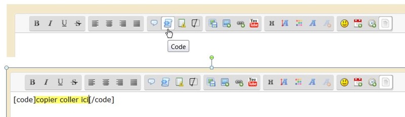

Pour insérer un code il faut cliquer sur l'icone "Code" puis faire un copier coller de ton code entre les deux textes "code" (entre crochets

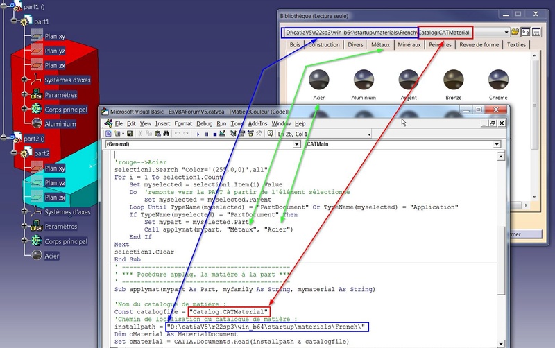

Pour ta demande, j'étais parti dans une autre direction mais je la poste quand même, ça peut toujours servir:
La macro recherche dans tout le CATProduct des couleurs. En fonction de ces couleurs (à l'intérieur des part), elle va appliquer une matière issue d'un CATMaterial.
Paramètres à adapter dans le code en fonction de l’installation Catia et du Catalogue matière:
Résultat:
Code:

' *** Pocédure appliq. la matière à la part ***
Sub applymat(mypart As Part, myfamily As String, mymaterial As String)
'Nom du catalogue de matière :
Const catalogfile = "Catalog.CATMaterial"
'Chemin de localisation du catalogue de matière :
installpath = "D:\catiaV5\r22sp3\win_b64\startup\materials\French\"
Dim oMaterial As MaterialDocument
Set oMaterial = CATIA.Documents.Read(installpath & catalogfile)
Dim mymatfamily As MaterialFamily
Set mymatfamily = oMaterial.Families.Item(myfamily)
Dim mymat_list As Materials
Set mymat_list = mymatfamily.Materials
Dim mymat As Material
Set mymat = mymat_list.Item(mymaterial)
Set oManager = mypart.GetItem("CATMatManagerVBExt")
LinkMode = 0
oManager.ApplyMaterialOnPart mypart, mymat, LinkMode
End Sub

J'ai utilisé ta macro, j'ai fait quelques essais et je m'aperçois que si je change la couleur des parts et que relance la macro, il n'y a pas de modification, je pense que le fait de passer par le catalogue qui créer un paramètre matière empêche la modification.
Je pensais a quelque chose de plus simple, ma propriété "matière" étant déjà créée dans toutes mes parts (je ne veux pas créer une propriété) mais la renseigner comme tu nous as appris
Set parameters1 = iProduct.UserRefProperties
iProduct.Matiere = "Aluminium"
Donc je voulais compiler la recherche puis le renseignement de la propriété sur toutes les parts d'un product, quand penses tu?
lgesl1catia- actif
- Messages : 39
Date d'inscription : 23/11/2016
Localisation : orne
Re: Macro pour ajout/suppression propriété
Salut,
Pour ma part les tests effectués fonctionnent après modification de la couleur , la matière est mise à jour, attention la couleur dans être appliquée dans la Part ( point 2 sur l'image) et non pas au niveau de la part dans le product (point 1 sur l'image ci dessous):
Si tu ne veux pas appliquer de matière Catalogue supprime les lignes :
La fonction CreateMatProp vérifie l'existence de la propriété : si elle existe, elle lui redonne une valeur sinon elle en créée une. Dans la fonction CreateMatProp met bien le nom de ta propriété à la place de Matière
A l'occasion, j'essayerais ta méthode, mais il faut que je reprenne tout...
- Code:
Call ApplyMat(mypart, "Métaux", "Aluminium")
- Code:
test = parameters1.Item("Matière").Value
If Err.Number = 0 Then
parameters1.Item("Matière").Value = mymaterial
Else
Set iparameter1 = parameters1.CreateString("Matière", mymaterial)
End If
