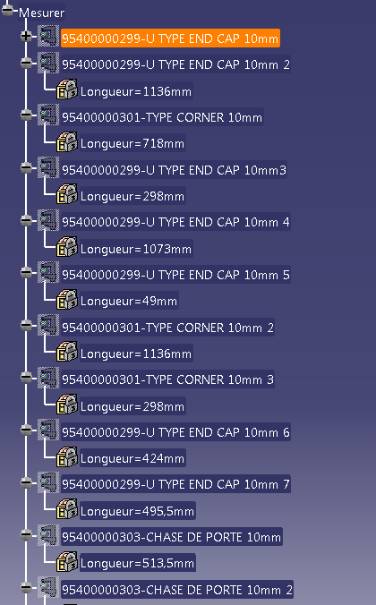

Bonjour
recupérer des mesures dans une macro Qu7o
Je voudrais récuper dans un tableaux une liste de toutes les mesures qui sont dans ma part
Dans automation j'ai vu ca, mais je ne sais pas si c'est la bonne méthode

Message par lumpazepfel le Jeu 14 Jan 2016 - 1:19
Bonjour Nicolas,
A priori il s'agit d'un problème délicat. J'ai trouvé ça sur un autre forum: http://stackoverflow.com/questions/28669245/extracting-measurements-from-catpart-in-catia-v5
Le deuxième code me parait pas mal mais il faut pouvoir filtrer les mesures grâce à leur nom...ce qui risque de poser problème au vu de ta capture d'écran.
